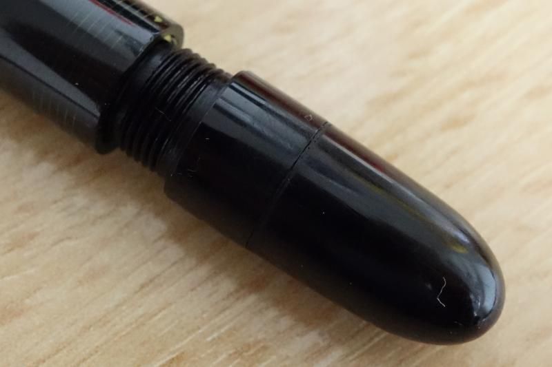

Bác viết thử chưa, có thấy flex nhiều không? IBIS thì tháo ra rất dễ dàng, vặn ngược chiều phần đuôi bút sẽ tháo được toàn bộ cụm piston:
tháo ra thì ngâm rửa sẽ dễ dàng hơn. Bác thử ngâm nước để qua đêm rồi rửa lại xem có hết cặn mực không, nếu không hết thì ngâm riêng phần thân bám mực vào dung dịch amoniac 10% độ 5p rồi rửa lại với nước sạch. Còn khi hết cặn mực mà cửa sổ mực vẫn trông mở mịt như sương khói thì cái này em cũng không làm được, phải là dân chuyên có máy để đánh bóng từ bên trong mới làm nó trong trở lại được.
Sao em vặn hết sức mà không được, có khi nào năm tháng làm chỗ ren đó bị chai không ta?

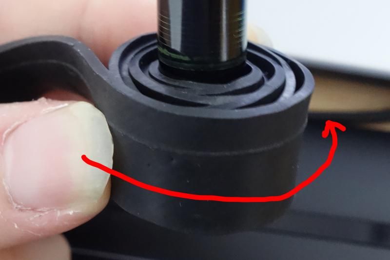

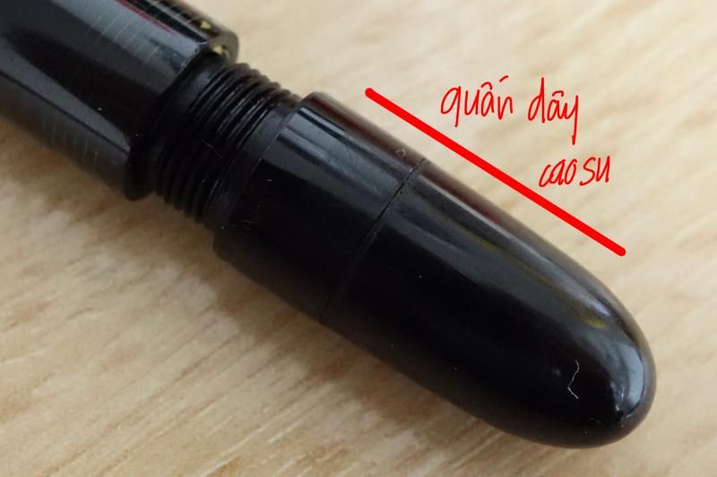

Bác chú ý là ren ngược nhé, dưới cùng là núm vặn bơm mực thì sẽ vặn đúng chiều như vặn nút trai sẽ ra, tiếp lên đoạn khấc ở trên là tháo piston thì vặn ngược chiều mở nút chai, bác nên có 1 sợi dây cao su để quấn quanh phần đấy cho chắc rồi vặn, nhớ là ngược chiều mở nút chai ạ.

Ơn trời! Cuối cùng em đã thành công trong việc tháo nó! Để e về làm như bác chỉ xem sao! Em cũng đang tự hỏi nếu không hết mờ mịt thì mình dùng biện pháp cơ học, lấy tăm bông chà xát phần cửa sổ mực ấy thì sao nhỉ? Để e về làm thử rồi báo lại bác sau! Thanks sự tư vấn hết sức nhiệt tình của các bác!
