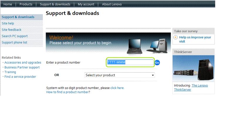

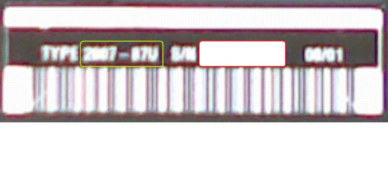

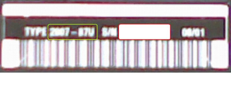

Levono quản lý cấu hình máy ThinkPad qua cặp Type/Model, để biết cấu hình cơ bản của máy, bạn cần lật đít máy và xem số TYPE trong Label như hình minh họa dưới đây:
(Lưu ý: Số Type/Model là nội dung ở kế ngay chữ TYPE, có khuôn dạng TTTT-MMM, trong hình minh họa là 2007-87U )
Ghi nhớ con số TTTT-MMM nói trên từ máy của bạn, sau đó vào trang Support của Levono theo địa chỉ:
http://www-307.ibm.com/pc/support/site.wss/homeLenovo.do
Trong ô nhập Enter Product Number, điền TTTT-MMM của máy bạn vào đó, rồi bấm nút Go bên cạnh là sẽ xem được thông tin về cấu hình máy tính của bạn.
Chúc bạn thành công!
cảm ơn bạn.mình làm theo hướng dẫn của bạn và đây là kết quả:
Product: ThinkPad T60 2007-66U [change]
Operating system: All [change]
Original description:
T2500(2GHz), 1GB RAM, 100GB 5400rpm HD, 14.1in 1400x1050 LCD, 128MB ATI Radeon X1400, CDRW/DVD, Intel 802.11abg wireless, Bluetooth/Modem, 1Gb Ethernet, UltraNav, Secure chip, 6c Li-Ion batt, WinXP Pro
Nhưng mình check trên máy thì: (win Vista)
- Genuine Intel(R) CPU: T2300 @ 1.66 GHz 1.67 GHz
- Memory (RAM) 1.00 GB
- Sytem type 32bit
vậy là sao mình không biết, bạn xem giúp mình.
thanks !!!!!!!!!!!!
