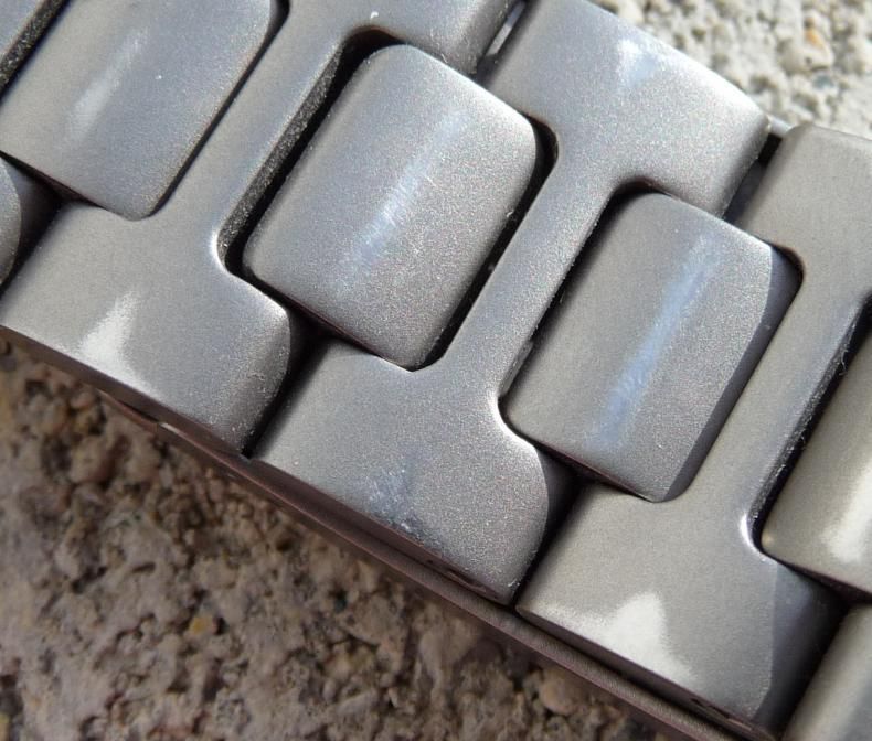

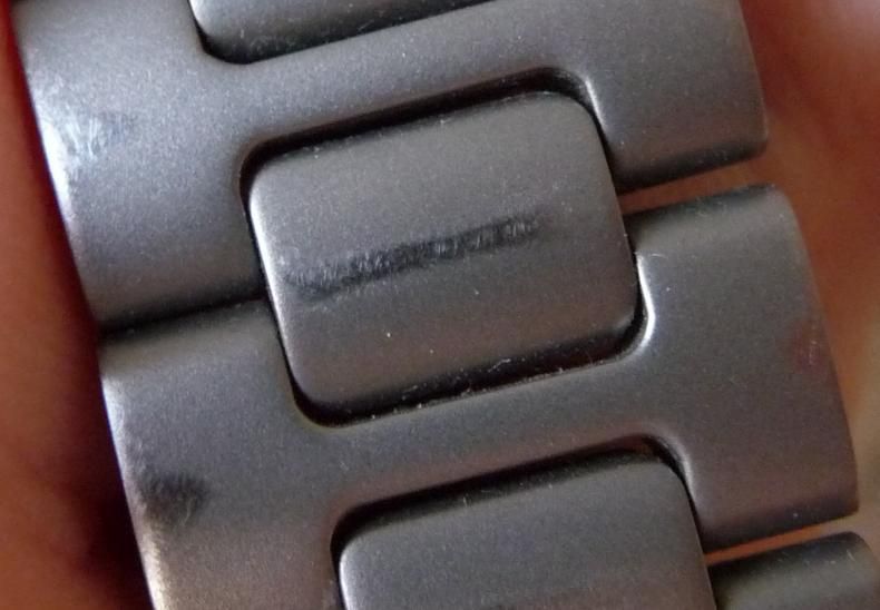

Steinhart dùng titanium có trầy xước kô các Bác? nếu trầy xước có thể đánh bóng lại dễ dàng như inox được ko các bác??
Ưu điểm của chất liệu titanium là bền màu và rất khó xước. Nhược điểm là màu xám đậm chứ không được trắng như ss ( cái này có người thích người không) và nếu đã xước thì không đánh bóng lại được.
Bác Tuyền có thể so sánh giúp em độ bền & khả năng chống xước giữa Titanium và công nghệ Tegiment của Sinn được không ạ?
Bảng so sánh độ cứng đây các bác, nhưng đều thắc mắc là nếu titanium hay tegimented (Sinn) trầy xước thì sao mới lại như inox nhỉ, qua tìm hiểu thì có lẽ inox vẫn là chọn lựa tối ưu.

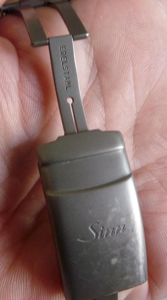

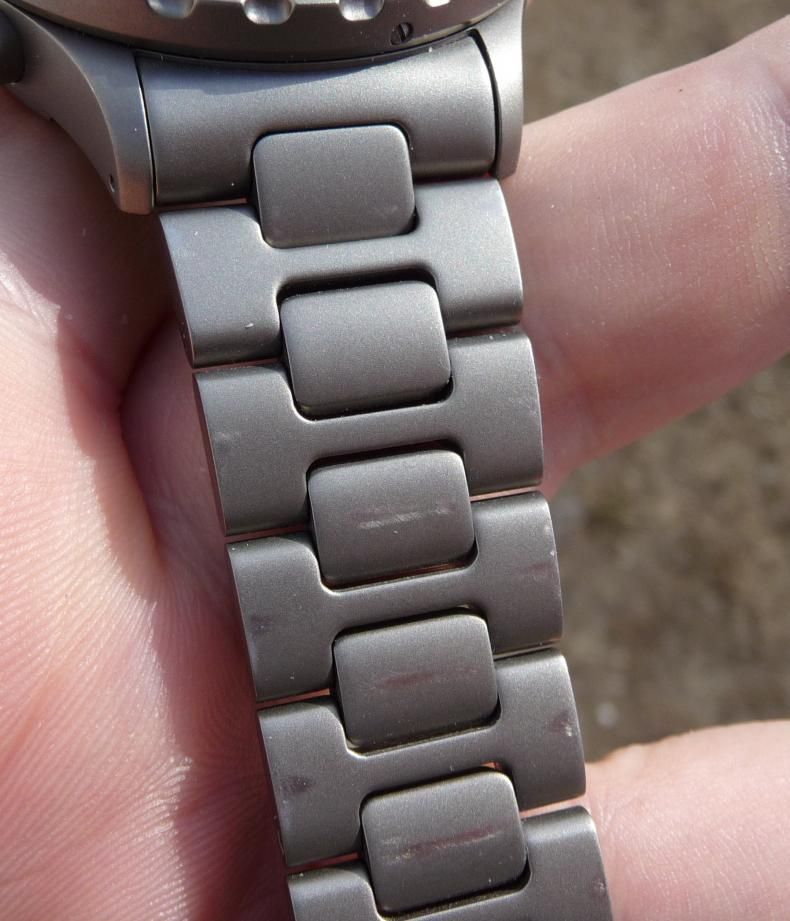

Như hình con Sinn trầy xước dưới đây, chỉ còn cách chấp nhận sống chung với trầy xước à?
Theo những gì anh tìm hiểu thì titanium cứng hơn thép không gỉ 30% , nhưng lại có trọng lượng nhẹ hơn . Một trong những lợi ích chính của titan , ngoài trọng lượng nhẹ của nó , là nó có chứa một lớp oxide mỏng bên ngoài giúp chống ăn mòn hoặc rỉ sét ,rất hữu ích cho đồng hồ sử dụng dưới nước , hoặc cho những chiếc đồng hồ được dùng hàng ngày trong môi trường khắc nghiệt . Ngoài ra , kim loại này ít gây dị ứng , do đó, nó ít có khả năng gây kích ứng nếu da.
Nhược điểm của titanium là đắt, và vì bề mặt cứng hơn thép không gỉ nên hầu như không thể đánh bóng.
Những thông tin trên là do anh tìm hiểu qua một ông em làm kỹ sư tàu biển chuyên đóng vỏ tàu viễn dương. Chứ anh cũng chưa có cái đồng hồ titan hay tergimented nào để so sánh cả. Theo bảng trên kia thì có thể thấy là độ cứng ( liên quan đến khả năng chống xước và độ bền ) của Sinn cao hơn rất nhiều lần so với titanium. Nhưng điều khó hiểu là sao độ cứng của thép ss 904L ( chuyên dùng cho case Rolex ) lại có độ cứng ít hơn cả thép 316 thường và titanium có vẻ như cứng bằng với 316 ?
Cái bracelet Sinn của bác @Maybach có cách khắc phục đó ạ. Đó là mua một cái dây mới :D
