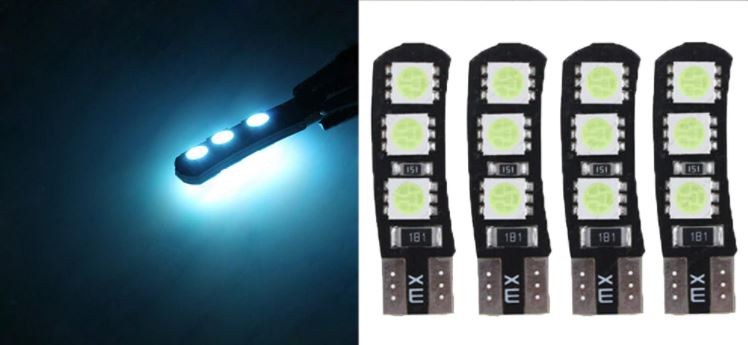

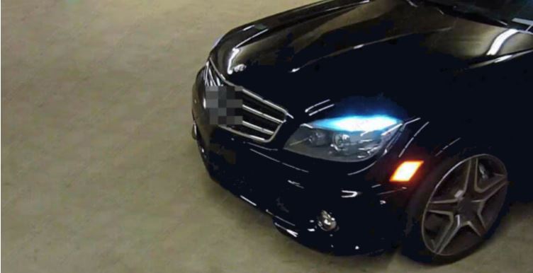

Đèn mí trước dùng bóng màu xanh này ổn ko bác Quỳnh? em đang oder mấy cái mà chưa về để test
Cá nhân tôi thấy là màu vàng/đỏ giống cái ở bên hông sẽ đẹp hơn. Hôm trước có kể trong thớt này, một bạn trong SG gửi tặng cho 4 cái led trắng để thay cho 4 cái bóng halogen trên mí mắt, lắp vào có màu trắng, nhìn không đẹp, hơi dại màu.
Nếu vẫn thích, thì đừng chọn loại dải như này, nó có vẻ không ổn lắm. Nên chọn loại này này : vi.aliexpress.com/item/4000955796706.html
Có khi mua chung một mớ về thay luôn để saving tiền ship @LeAnh1863, tôi tìm cái này lâu rồi, nhưng bận quá chưa đặt mua được. Cơ bản là muốn tìm thêm thông tin các loại bóng halogen (chân cắm) để chọn mua một lần luôn các thể loại về thay hết sang led.
