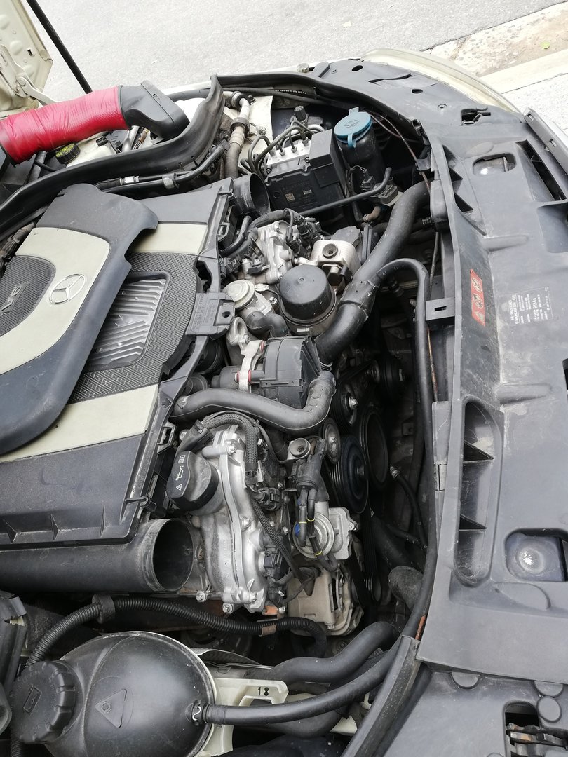

Sau khi ra khỏi cao tốc, đoạn đường vào thành phố Đà Nẵng bị ngập một số đoạn, và tôi gặp vấn đề ở đây. Do chủ quan thấy các xe đi lại vẫn bình thường, mình vẫn follow theo, nhưng có lẽ đã sai ở đâu đó, lúc này nước ngập khắp Đà Nẵng, tôi không biết là phạm lỗi ở đoạn nào, có thể ở đoạn vào Đà Nẵng hoặc ra khỏi Đà Nẵng. Nhưng câu chuyện là về đến Đà Nẵng là khoảng 1:30 chiều, hai anh em đi ăn mỳ quảng ếch, ăn uống no nê, thanh toán thì mới phát hiện quên CMND ở Quảng Ngãi, không thể liên lạc được ở đầu Quảng Ngãi để nhờ chuyển CMND ra, nếu không có thì ông anh không thể lên máy bay đã book vào buổi tối để trở lại Sài Gòn. Thế là lại quay lại Quảng Ngãi vì 2 cái CMND. Do đó, tôi không biết là phạm lỗi vào lúc nào, nhưng chỉ trong khoảng thời gian từ cao tốc ra và vào lại cao tốc. Lúc vào lại cao tốc đúng là vì vội, nên tốc độ đi nhanh hơn bình thường. Kết quả của sự đãng trí đó nhiều hơn 3 lượt cao tốc Đà Nẵng - Quảng Ngãi.
Lỗi phạm phải là mực nước cao hơn bình thường, và làm ướt ổ bi của khớp tăng dây cuaroa, khiến cho ổ bi bị rít, không trơn như bình thường, ma sát lớn hơn, tạo nhiệt và khiến cho bánh nhựa bị gẫy. Khi bánh nhựa của khớp tăng dây bị gẫy, bung ra, thì đúng là chạy bằng vành, chỉ còn trục ổ bi quay. Khi đi bằng vành, tốc độ quay của trục bi cao hơn và khớp tăng kéo căng dây cuaroa, bề mặt tiếp xúc với dây cuaroa không nhẵn thín như bánh nhựa, làm rách dây cuaroa, và nguy cơ đứt dây cuaroa rất cao. Tôi phát hiện vấn đề khi trên đường quay về Đà Nẵng sau khi lấy được lại CMND, khi đi qua một cửa thu phí trên quốc lộ, trên đường về tôi không lên cao tốc ngay, vì không muốn "tắm hai lần trên một dòng sông", khi hạ kính để đi vào cửa thu tiền, tôi nghe tiếng kêu như chim hót, rất lạ, cứ nghĩ là xe bị mắc gì dưới gầm. Sau khi qua cửa thu tiền, dạt vào lề, xuống nhìn khắp gầm mà không nghe thấy gì, lúc xe đứng yên thì tiếng kêu không phát hiện ra được, khi đi từ từ là bắt đầu hót, và khi đi nhanh hơn thì lại không phát hiện ra. Cứ thế đi tiếp và lại phải vào lại cao tốc tại quãng Tam Kỳ vì lúc đó cả Tam Kỳ bị ngập trong nước.
Lòng khá bất an vì tiếng chim hót trong bụi rậm, sáng hôm sau đưa ông anh ra sân bay vẫn nghe tiếng chim hót và người đi đường đều phải ngoái đầu lắng nghe cùng mình. Tôi vẫn lượn lờ suốt buổi sáng để kết thúc một số việc sau hành trình, chiều mới quay qua gara để kiểm tra tiếng chim hót trong bụi là do vấn đề gì.
Và đây là nguyên nhân mô tả ở trên:
Điều may mắn là dây cuaroa không đứt, các bạn ở gara bảo là quá may mắn vì dây không đứt, nếu không thì phải gọi cứu hộ rồi, vậy mà tôi vẫn đi suốt chặng đường gần 1 ngày và vẫn phi với các tốc độ khác nhau trên quốc lộ và cao tốc với tiếng chim hót của vòng bi chạy bằng vành.
Ban đầu dự định thay mỗi bánh tăng và vòng bi mới, nó là thành phần như này:
Nhưng vì khả năng tôi đi bằng vành quá lâu, sức nóng của vòng bi bị rít và lực căng dây cuaroa khiến cho trục bị cong (và đây là nguyên nhân gây ra tiếng chim hót), nên không thể tháo ra thay được, buộc phải thay cả cụm tăng. Nếu chỉ thay mỗi vòng bi thì chi phí là 1.5 triệu, thay cả cụm là 3.5 triệu. Tính ra chi phí khá thấp vì đã gặp may do dây cuaroa vẫn bền mặc dù bị tước mất một phần. Tôi có một dây cuaroa dự phòng mua từ trước rất lâu, mang ra thay luôn không nhớ chi phí thế nào.
Đó là chi phí cho lỗi đi vào vùng nước ngập cao hơn bình thường và chủ quan vì lái bất cẩn. Nhưng rút ra một lưu ý để chia sẻ cho các bạn là khi đi qua vùng nước ngập, không nên đi quá nhanh, và nếu bị ngập vòng bi như tôi, tốt nhất không đi tốc độ cao, cố lội về nhà, chờ khô ráo và tra dầu mỡ vào ổ bi bị ngập để không bị rít khiến có nguy cơ bị lỗi tương tự như tôi gặp phải vừa rồi. Ngoài ra, khi đi qua vùng ngập, hệ thống phanh sẽ bị mất tác dụng đáng kể, có thể mất 60% tác dụng phanh vì nước, phải đạp mạnh và nhấp phanh vài lần mới có tác dụng trở lại đáng kể. Hơn nữa, nước ngập cũng có thể làm cho hệ thống trợ lực lái có vấn đề, đó là cảm giác của tôi khi xảy ra lỗi. Hiện giờ thì mọi việc vẫn như bình thường không có gì phải suy nghĩ cả.

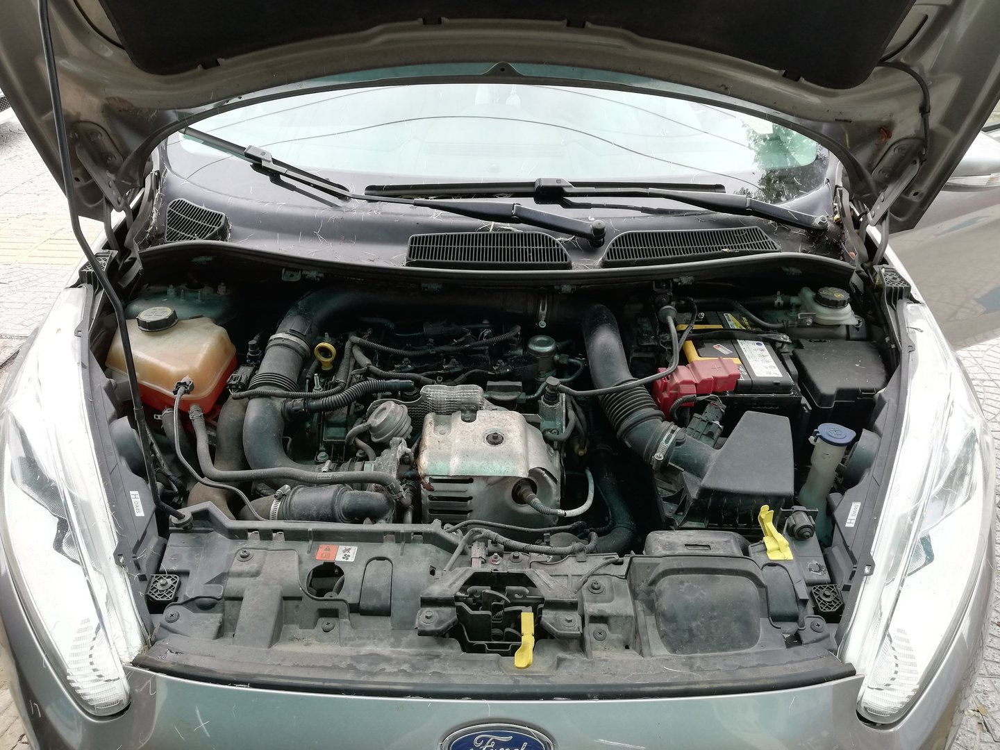

Trong lúc thay cụm tăng, có một chiếc Ford Fiesta của một mẹ rón rén vào kiểm tra lỗi đèn động cơ sáng, lỗi cá vàng, đó là một chiếc đời 2015. Có lẽ chủ xe không biết chăm sóc xe, mặc dù chỉ đi loanh quanh trong thành phố, chưa đi xa bao giờ, nhưng nhìn ngoại hình và máy móc thì thật là chán, nếu so về chất lượng một chiếc xe không phải xe Đức có tuổi đời 5 năm, và một chiếc như xe tôi là 12 năm, thì sự tàn phá của thời gian đối với những chiếc xe không phải của Đức quá nặng nề. Dĩ nhiên, nó còn phụ thuộc vào việc sử dụng của người chủ xe, nhưng về cơ bản xe của Đức vẫn luôn là đẳng cấp khác so với toàn bộ các hãng xe còn lại.
Các bạn đang đi W204 nói riêng và xe Đức nói chung, hãy trân trọng và sử dụng xe đúng cách, không nhất thiết phải gìn giữ nâng niu, mà là phải đúng cách nhé!

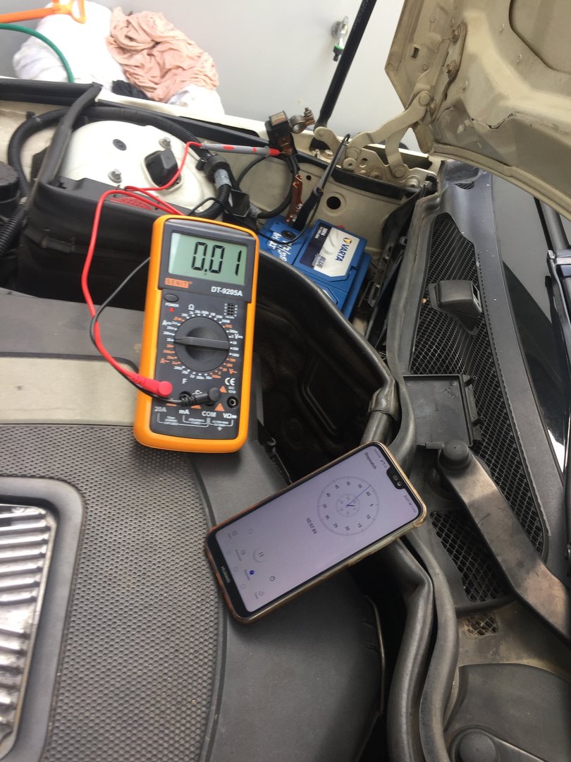

Một số hình ảnh test hôm nay.
Đo trực tiếp ắc quy được sạc đầy khi chưa nổ máy
Hệ thống đo ắc quy được sạc đầy khi chưa nổ máy
Đo trực tiếp ắc quy khi đang nổ máy
Hệ thống đo ắc quy khi đang nổ máy

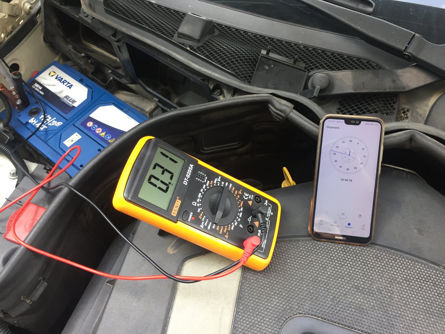

Cả ngày hôm nay đi mua thêm dụng cụ hỗ trợ, hì hục mò xem lý do tại sao bị hết pin, mà vẫn chưa ra nguyên nhân. Sau khi khóa xe tầm 3 phút, hệ thống tự động cắt hết các nguồn sử dụng điện, chỉ duy trì dòng < 50mA theo đúng yêu cầu. Phải theo dõi và nghĩ kế thêm.
Khi mới khóa xe - Vẫn còn hệ thống chạy, dòng điện > 50 mA
Sau 3 phút, hệ thống khóa hoàn toàn chỉ còn dòng < 20mA
