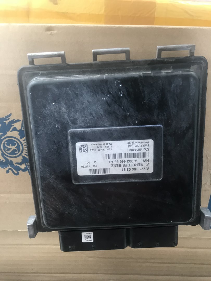

Cập nhật:( đã tìm ra chính xác bệnh xe lúc bốc lúc lỳ)
Từ hôm thay lọc xăng, rõ ràng xe cũng bốc hơn, nhưng những lúc nó trở chứng bị lỳ, thì tình trạng ko có gì thay đổi. Đi 5 Gara tư nhân cũng có tiếng ở đất sài gòn,, tất cả cũng bó tay chào thua. Xentry ko hề báo lỗi, các value động cơ đều nằm trong chuẩn bình thường.
Đúng lúc chán nản nhất thì mình có hỏi anh bạn làm cố vấn dịch vụ ở Hãng .Mình hỏi: Có bao giờ hãng bó tay bệnh xe nào chưa? Nếu gặp trường hợp đó thì xử lý với khách hàng thế nào?
Cvdv: thú thật với anh ở hãng tháng nào cũng có xe bị bệnh lạ, có xe anh em thợ sửa gần 1 tháng vẫn ko hết bệnh. Nếu sửa ko đc nữa, sẽ mang ra gara ngoài gặp cao thủ để cứu giúp. Mình bèn xin địa chỉ anh cao thủ đấy để đến " viếng thăm". Khi đi cũng k nghĩ sẽ tìm ra bệnh.
Gặp cao thủ, cao thủ chạy thử xe 5 phút. Cao thủ đã bắt được bệnh.
Nguyên nhân nó đây: chính là hộp Ecu
Hỏi ra mới biết, máy 271, 10 xe hỏng hết 8 xe. Khi hỏng đều cùng 1 triệu chứng báo lỗi loạn xạ, cắm máy đọc gần 10 lỗi.
=> mấu chốt là ở đây,xe em nó ko hỏng hẳn, mà lại bị chập chờn. Chính điều này làm các gara bỏ qua,vì cứ nghĩ nếu ecu thì đã báo lỗi rồi.
Đặt mua hộp ecu hàng bãi, sau khi cài đặt và chạy thử 1 tuần nay. Xe bốc, mượt, vô lăng nhẹ nhàng, cảm giác vô cùng thoả mãn sau 2 năm sống chung với lũ.
Tạ ơn anh cao thủ và hẹn gặp lại.

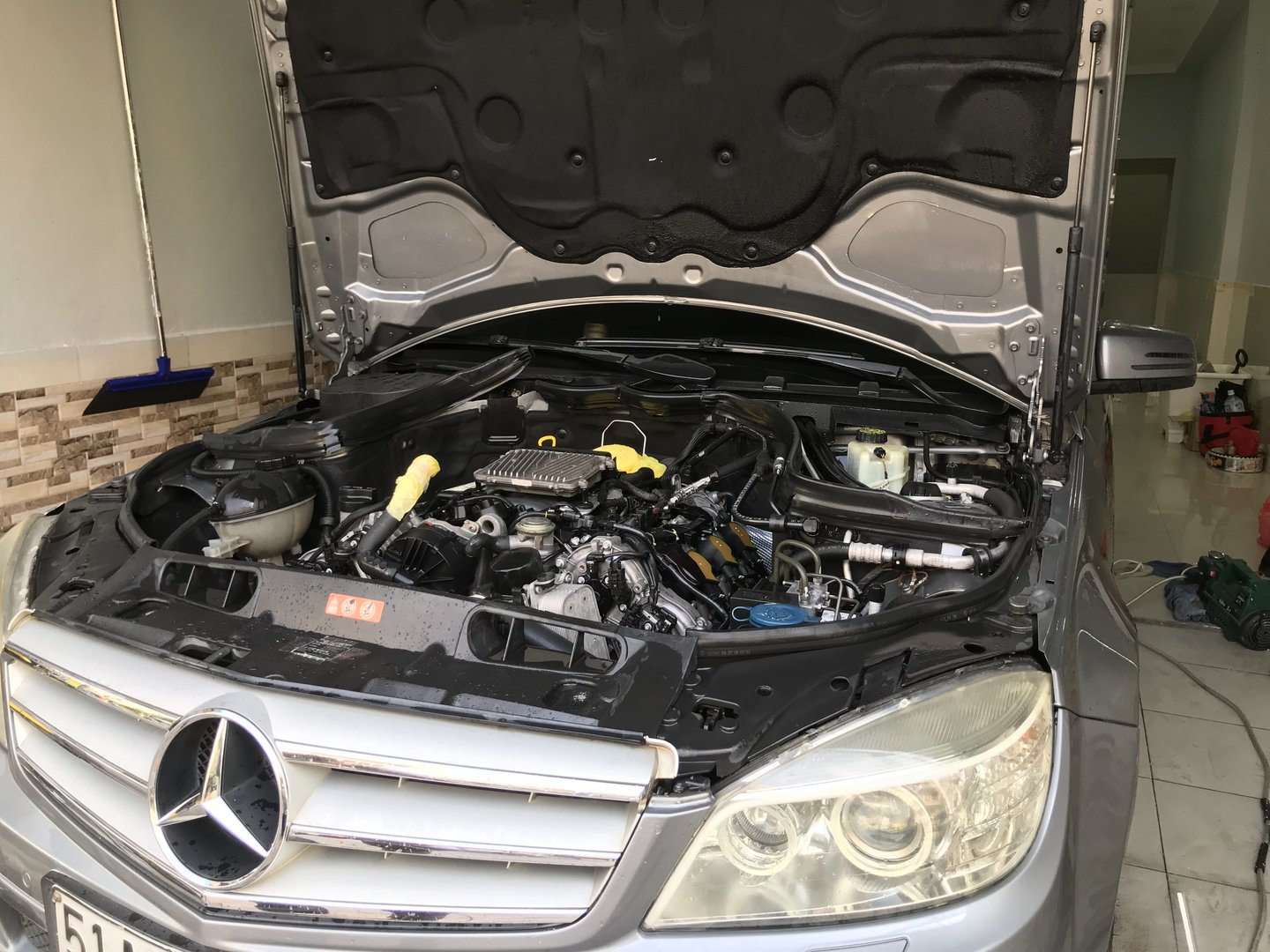

Hello a, nhờ a tư vấn giúp vụ vệ sinh giàn nóng máy lạnh. Đây là công việc có cần làm định kỳ ko?, thợ bảo lấy vòi nước xịt vào két nước nhưng em thấy hơi sợ s
Cần chứ bác, nhưng đem ra ngoài họ làm
Không cần làm định kỳ, khi nào rửa xe, cứ xịt trực tiếp từ mặt trước ca lăng vào dàn nóng bình thường. Chủ yếu là để làm sạch bụi thôi, giống như vệ sinh điều hòa. Không có việc gì phải sợ hết! :)
Bác cứ xịt bình thường, không sao cả. Nhưng đứng xa một chút hoặc chỉnh áp lực nước vừa phải. Nếu nước mạnh quá sẽ là méo các lá nhôm của dàn nóng.
Quan ngại quá, các chiên da lại phản đối làm như thế bác ak!
Thế mới được gọi là chiên da. :D
Bọn thiết kế nó đặt cái dàn nóng ở mũi xe là có ý đồ của nó, không chỉ đơn giản là chức năng của chính bản thân nó mà còn có dụng ý với các bộ phận khác.
