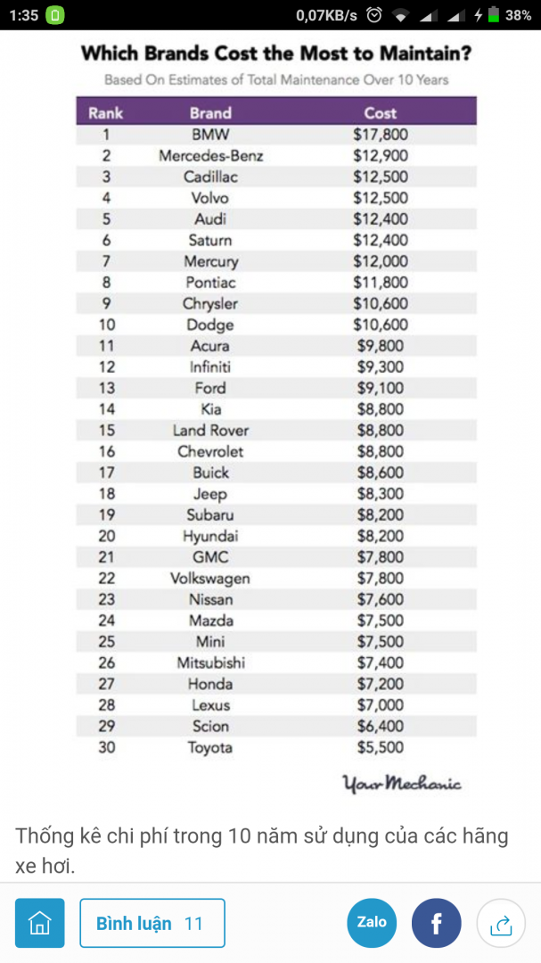

E lục được cái này về thông số tham khảo chi phí sử dụng cho các dòng xe trong 10 năm(không bao gồm sửa chữa)....kính bác tham khảo xem cho vui và đưa ra sự lựa chọn tối ưu để lên đời cho vợ 2 sau này ợ

Bác show cái ảnh minh hoạ của một trang nào để so sánh chi phí của chiếc xe. Nhưng bác lại hơi máy móc vì ảnh minh hoạ này chỉ là 1 phần trong nội dung chính: "Luxury cars, such as BMWs, are the most expensive and Toyotas are the most cost efficient. Driving style also affects car maintenance costs."
Theo như bài viết đó thì tôi thấy những chiếc Toy thần thánh như Prius có chi phí thấp nhất, nhưng như bạn nói chiếc này bán đi sau vài năm sử dụng thì chả còn được bao nhiêu. Phải chăng chi phí maintain nó ăn luôn vào xe?
