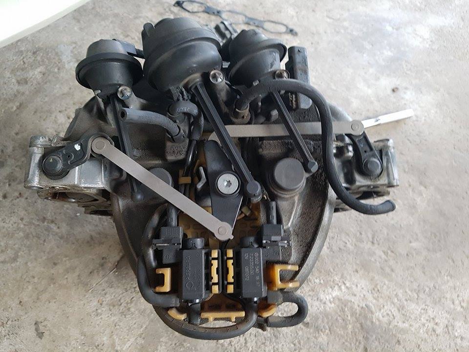

Vẫn liên quan đến Intake Manifold. Và xuất hiện lỗi mới là Rich cả 2 bank engine. Hôm nay, tiện thể lúc chờ đợi thì lôi xe ra xử lý tiếp.
Khi kiểm tra các kiểu với Xentry và C4, điều khiển mở/đóng các thể loại nhưng không thể với Intake Manifold, điện điều khiển không vấn đề gì, thử bằng tay thì thấy có vẻ nặng, không dễ dàng lắm khi muốn đóng cửa gió, thổi/hút bằng mồm và máy cũng không thể đẩy được. Kẹt ở đâu rồi?
Vậy là đành mở ra lại, lôi Intake Manifold ra kiểm tra lại một lần nữa. May mắn là vẫn mang theo cái miếng nhựa chính hãng của Mercedes-Benz để so sánh với miếng nhôm CNC của Trump. Vậy là phát hiện ra miếng CNC của Trump hơi dầy, bị vướng phải 1 lẫy nhựa ở trong nên không thể đi hết hành trình hút điều khiển cửa gió. Gì chứ vụ này quyết mài bỏ miếng nhựa cản hành trình, thay vì mài miếng CNC của Trump. Ngoài ra, khi mở, phát hiện keo chống tuột ốc bôi ở đầu ốc khi vặn vào bị đẩy lên trên, nên cũng khiến cho tay đẩy chuyển động không trơn tru lắm.
Xử lý xong phần nhựa và lắp vào, thử đẩy bằng tay rất nhẹ nhàng và đi được hết hành trình cần thiết để đóng cửa gió.
Nói thêm liên quan đến việc đóng cửa gió này: Động cơ Mercedes-Benz M272 xử dụng hơi để đẩy (thổi) điều khiển mở hoàn toàn (trạng thái mặc định), và đóng (hút vào) để hạn chế gió. Lỗi ở trên bật sáng CEL vì ECU không thể nào hút đóng cửa để hạn chế lượng gió vào, dẫn đến ECU phải bù thêm nhiên liệu cho tương ứng với lượng gió cho đảm bảo tỉ lệ trộn nhiên liệu với khí; khi di chuyển ở vận tốc bình thường trong nội thành, và vận tốc động cơ không vượt quá 3500rpm thì ECU sẽ điều khiển hút đóng bớt gió để tiết kiệm nhiên liệu. Nhưng do không thể đóng được, dẫn đến kết quả là Too Rich ở cả hai bank engine. => Đèn CEL bật sáng. Và như thế đi tốn xăng hơn bình thường, và nếu lâu dài có thể còn phát sinh thêm các lỗi khác. Mặc dù vẫn đi bình thường không làm sao, vì biết nguyên nhân là gì, hehe có đồ nghề trong tay nên đi lại tự tin phết.
