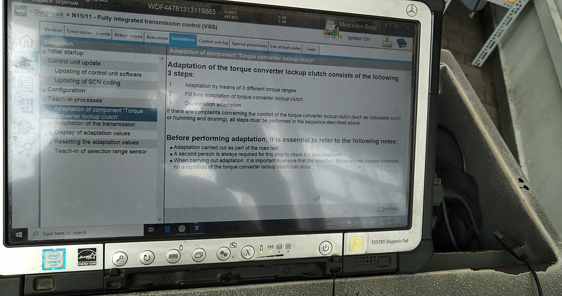

Em đã trị bệnh này thành công. Trong máy Xentry có mục Adaptation, gọi nôm na là dạy lại hộp số. Nó khác với việc mình tự thao tác reset ở chỗ :
Mình reset thì xe nó sẽ tự học. Còn adaptation thì máy sẽ nạp cưỡng bức 1 số " bài học" vào. Khiến việc sang số cực kỳ chuẩn xác và êm dịu. Sau khi adapt thì xe chạy sẽ tiết kiệm xăng hơn. Chi phí adapt tại Hãng tầm khoảng 700k.

Adaptation với hộp số 722.9 sẽ có 2 chương trình. Là adapt về các bước sang số ( cái này đơn giản dealer nào cũng làm được) và adapt torque converter ( hay còn gọi là biến mô thủy lực). Em có mang xe vào hãng, nhờ adapt biến mô thì họ chối bay chối biến ko nhận làm vì nhiều lý do.
