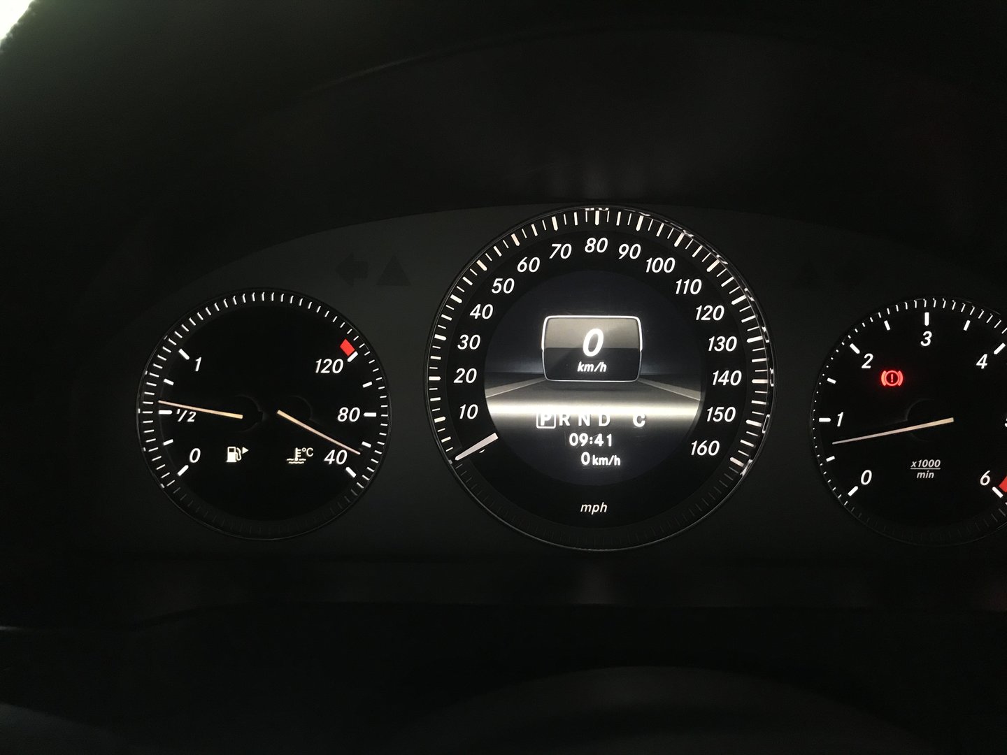

Đồng hồ 3D color nâng cấp. Bác nào muốn nâng cấp thì đặt ebay về em support lắp ráp, cài đặt cho nhé. Chỉ xin ly cafe pha máy thôi, không nhận tiền và quà cáp các kiểu nhé :D:D:D:D:D:D

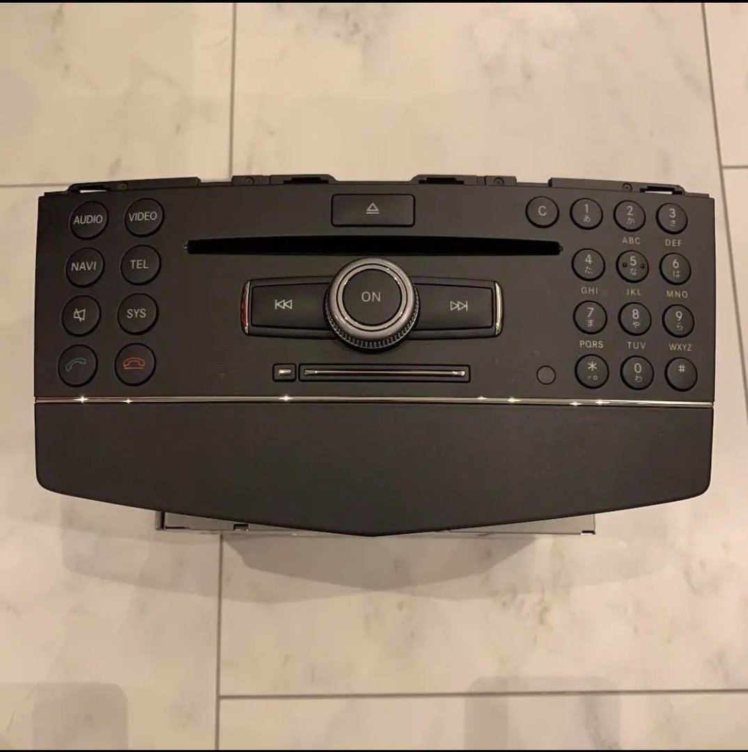

01. Nhạc bluetooth, tham khảo nhiều nguồn thì để chất âm tốt nhất (âm nhạc là cuộc sống) nên đã săn và đặt dc 1 cái đầu DVD Comand đang ship ở Nhật về, khi nào lên xong thì chia sẻ với về vấn đề này.

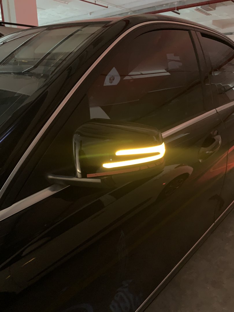

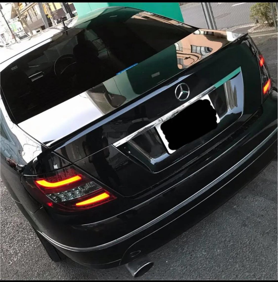

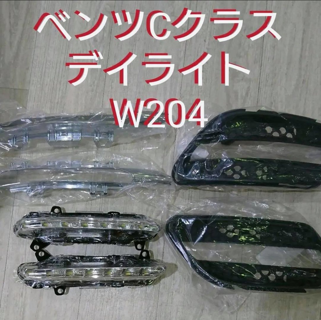

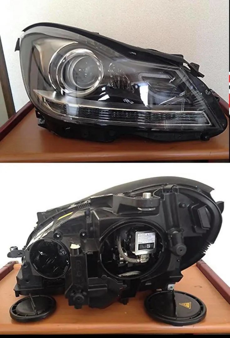

Mấy món bổ sung thêm, lưu ý kiểm tra đèn trước, nếu xe là đời 2008 là ko lắp được cái đèn trong ảnh đâu.

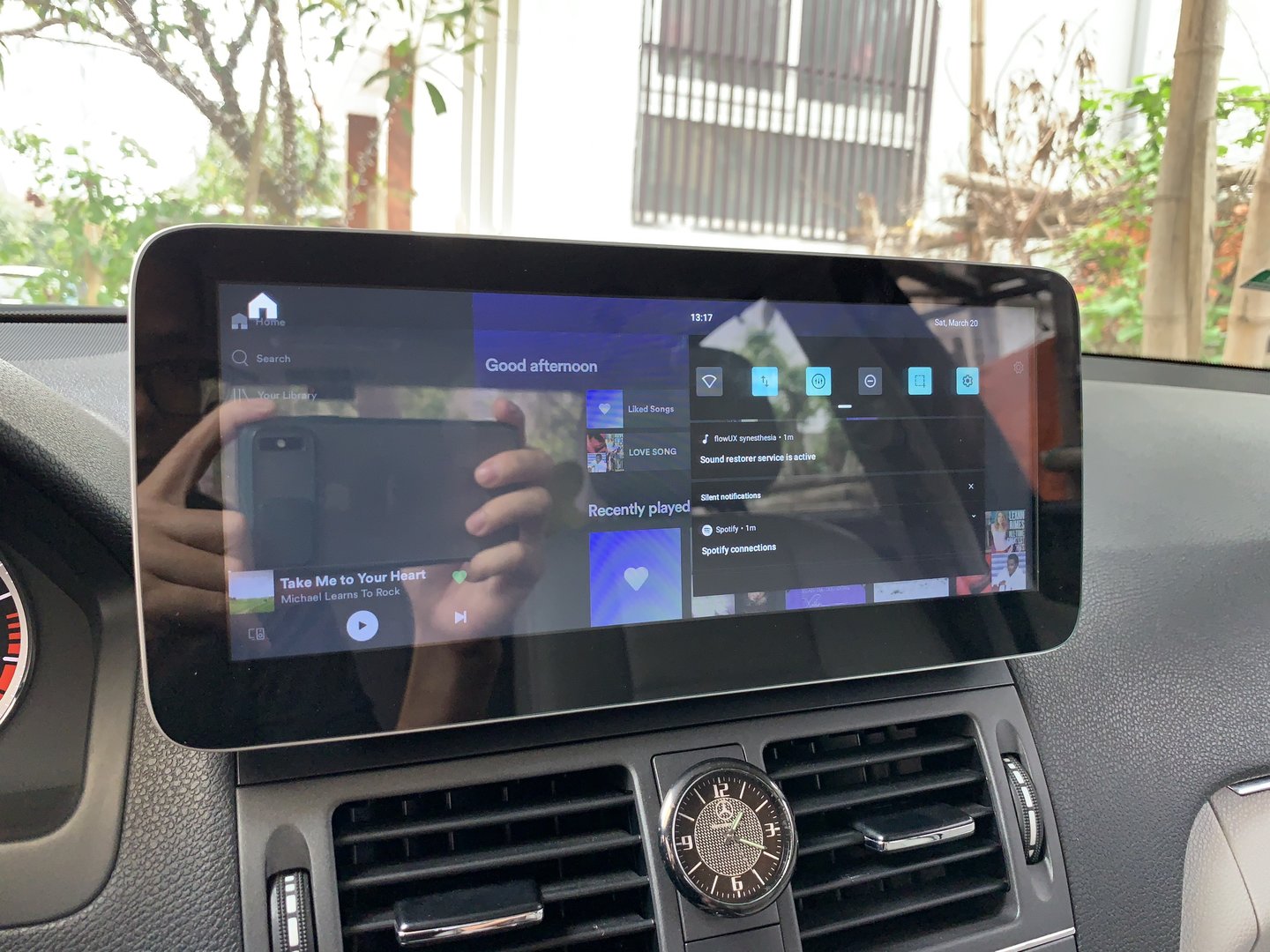

Bác tham khảo đèn hậu, xinhan gương và màn hình multimedia xe của em nhé, toàn hàng tàu thôi. Quả đèn pha như ảnh bác là w204 facelift rồi ạ, ko lắp vừa xe bác.

Về phần nâng cấp xe thì chắc mình chỉ nâng thêm phần đầu dvd comand online để nghe nhạc bluetooth thôi đang order về rồi.

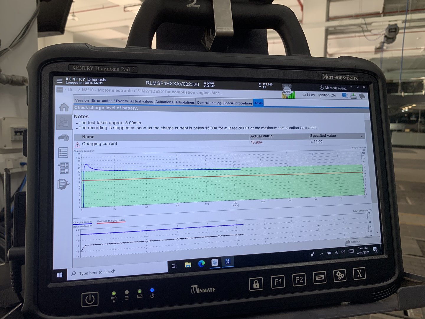

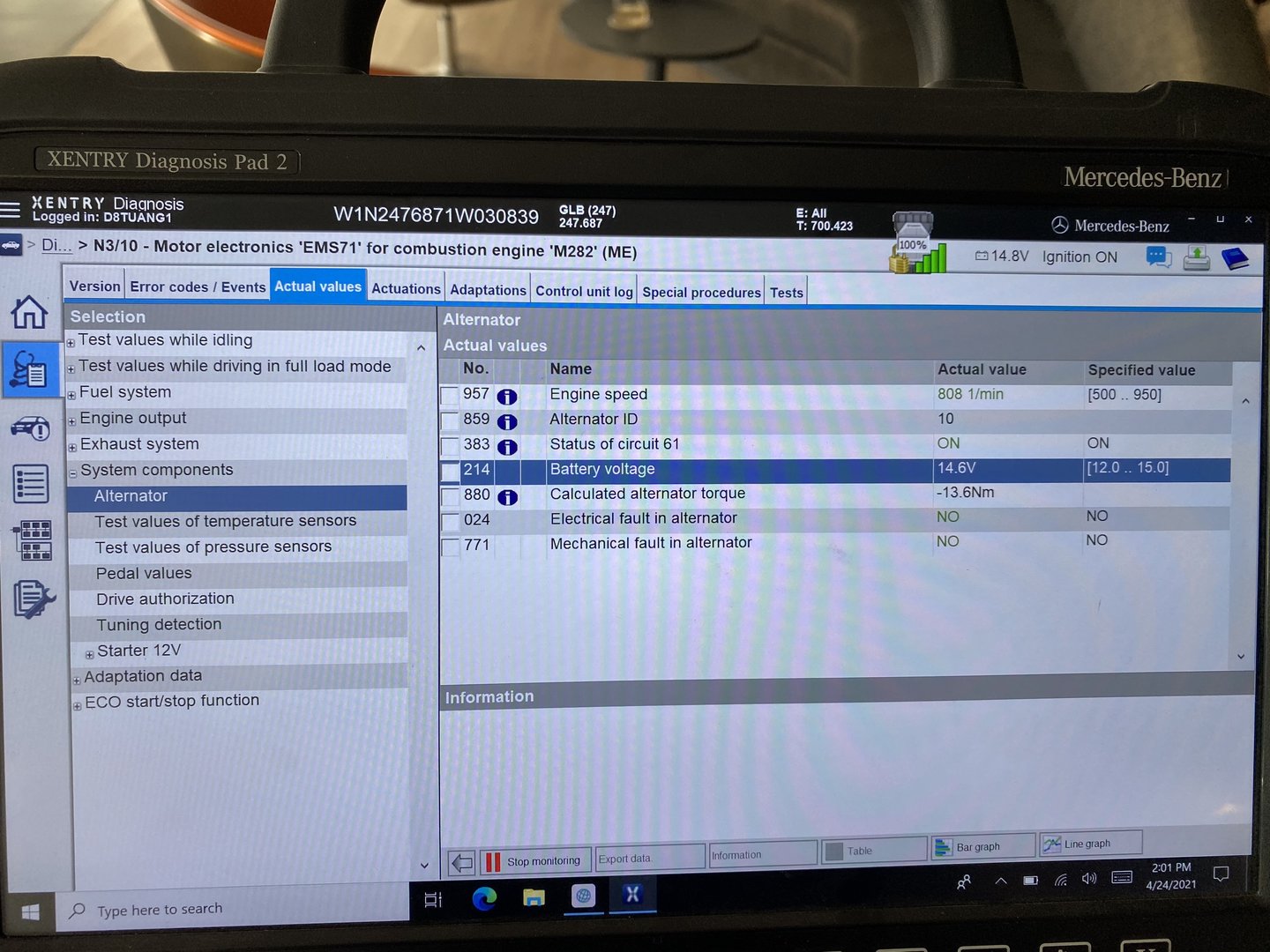

Vấn đề ăc-quy nhanh hết của xe bác Quỳnh đã giải quyết chưa ạ? W204 2010 của em cũng đang có vấn đề về HT nạp, xe đi khoảng 2 tuần là bình cạn không nổ được máy trong khi mới thay được 5 tháng, điện áp bình ắc-quy lúc xe chạy nổ máy thường chỉ ở 12.5V, mấy ngày nay trời nắng bật AC có thêm hiện tường sau khi nổ máy tầm 3 phút thì lốc AC mới đóng và có gió lạnh. Em kiểm tra dòng rò như bác Quỳnh hướng dẫn thì không có rò điện. Nay cắm máy Xentry vào đọc lỗi thấy máy báo có bất thường tại HT điện của máy phát.
Vậy là khả năng hỏng IC máy phát rồi. Em đang đặt đồ thay nếu ok sẽ báo cáo các bác sau.
