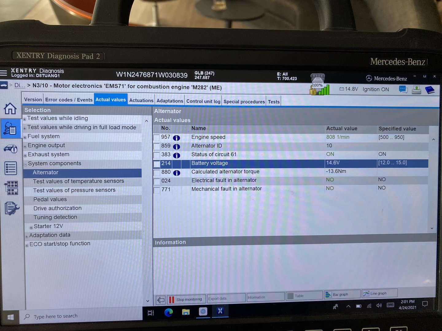

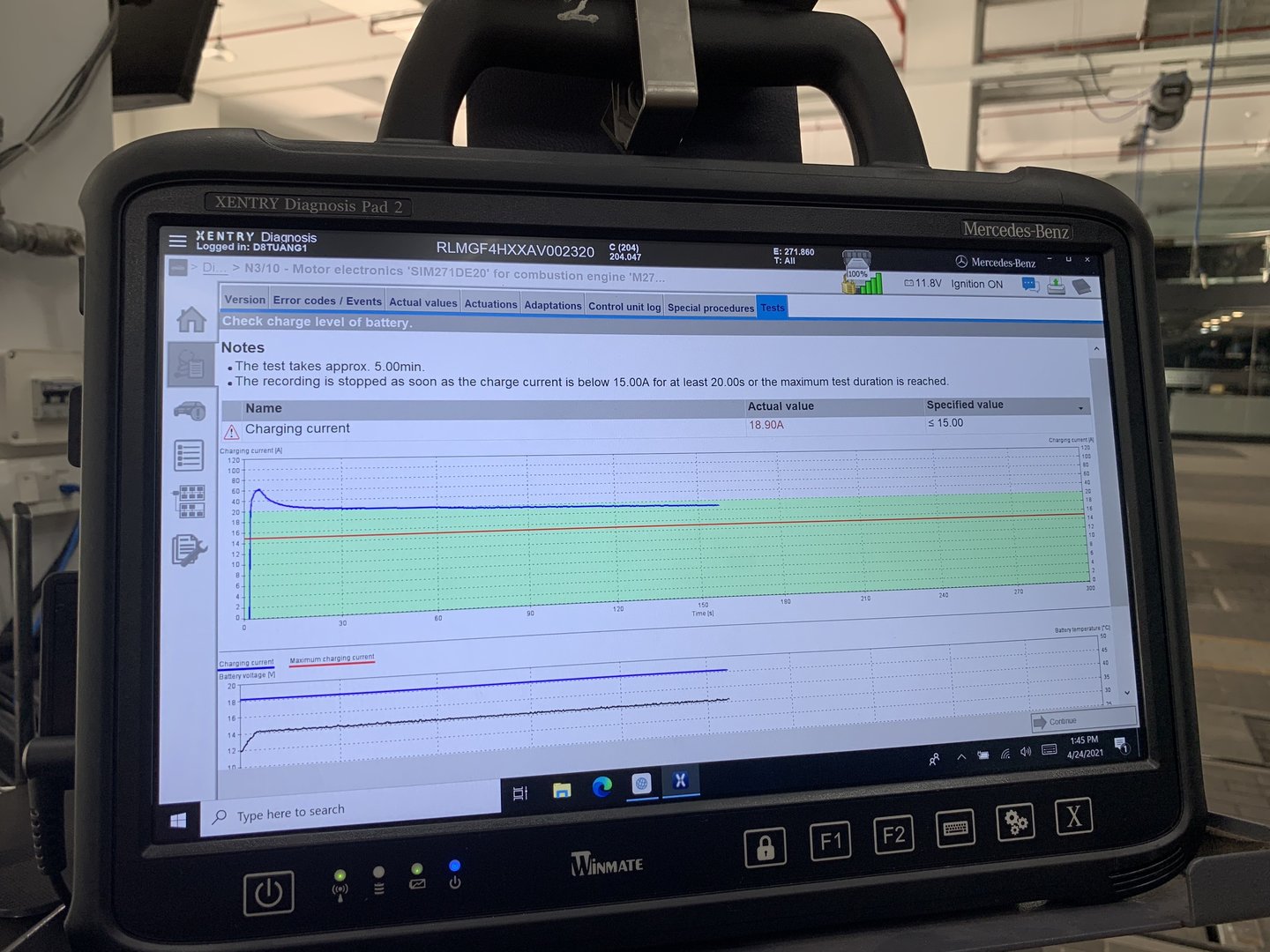

Vấn đề ăc-quy nhanh hết của xe bác Quỳnh đã giải quyết chưa ạ? W204 2010 của em cũng đang có vấn đề về HT nạp, xe đi khoảng 2 tuần là bình cạn không nổ được máy trong khi mới thay được 5 tháng, điện áp bình ắc-quy lúc xe chạy nổ máy thường chỉ ở 12.5V, mấy ngày nay trời nắng bật AC có thêm hiện tường sau khi nổ máy tầm 3 phút thì lốc AC mới đóng và có gió lạnh. Em kiểm tra dòng rò như bác Quỳnh hướng dẫn thì không có rò điện. Nay cắm máy Xentry vào đọc lỗi thấy máy báo có bất thường tại HT điện của máy phát.

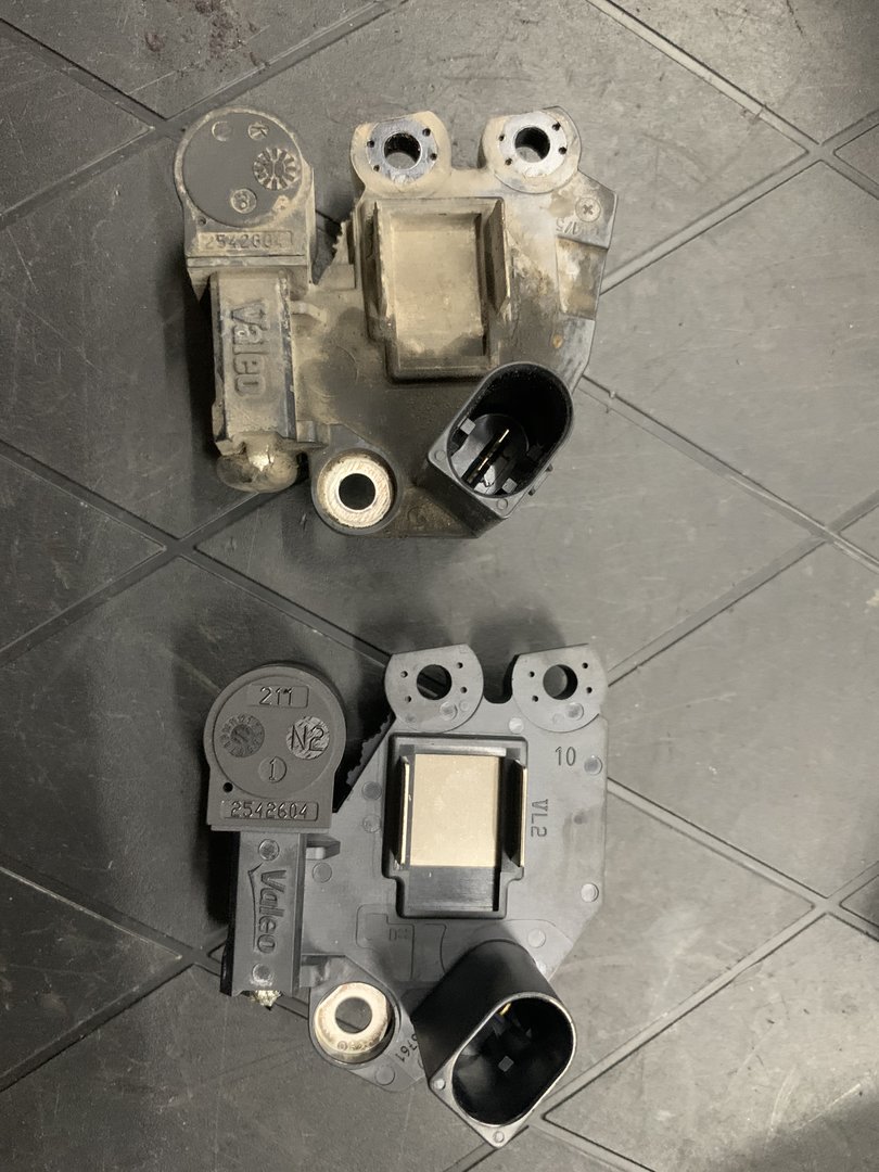

Vậy là khả năng hỏng IC máy phát rồi. Em đang đặt đồ thay nếu ok sẽ báo cáo các bác sau.
Các triệu chứng bác mô tả thì 90% là bị máy phát rồi. Chúc bác mau giải quyết xong vấn đề.

xe e thay IC máy phát xong ngon lành các bác ạ 2,5 loét cho vấn đề này

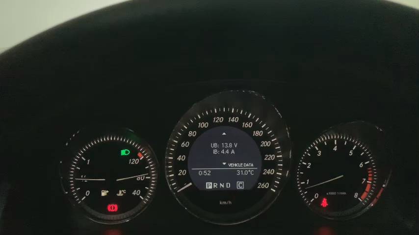

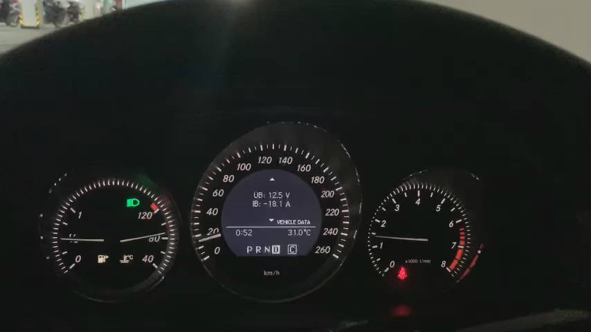

Buồn quá, bệnh hao bình điện của xe mình vẫn chưa được giải quyết dù đã thay bình mới, IC máy phát, đổi cả cảm biến ắc-quy ở cọc âm.
Hiện tượng bây giờ là cứ nổ máy tại chỗ thì ắc-quy được xạc bình thường, UB>13V nhưng cứ xe chạy là Ub giảm xuống 12.5-12-7V, IB âm, ắc-quy không được xạc nên sau 3-4 ngày là không khởi động được xe. chưa nghĩ ra cách gì

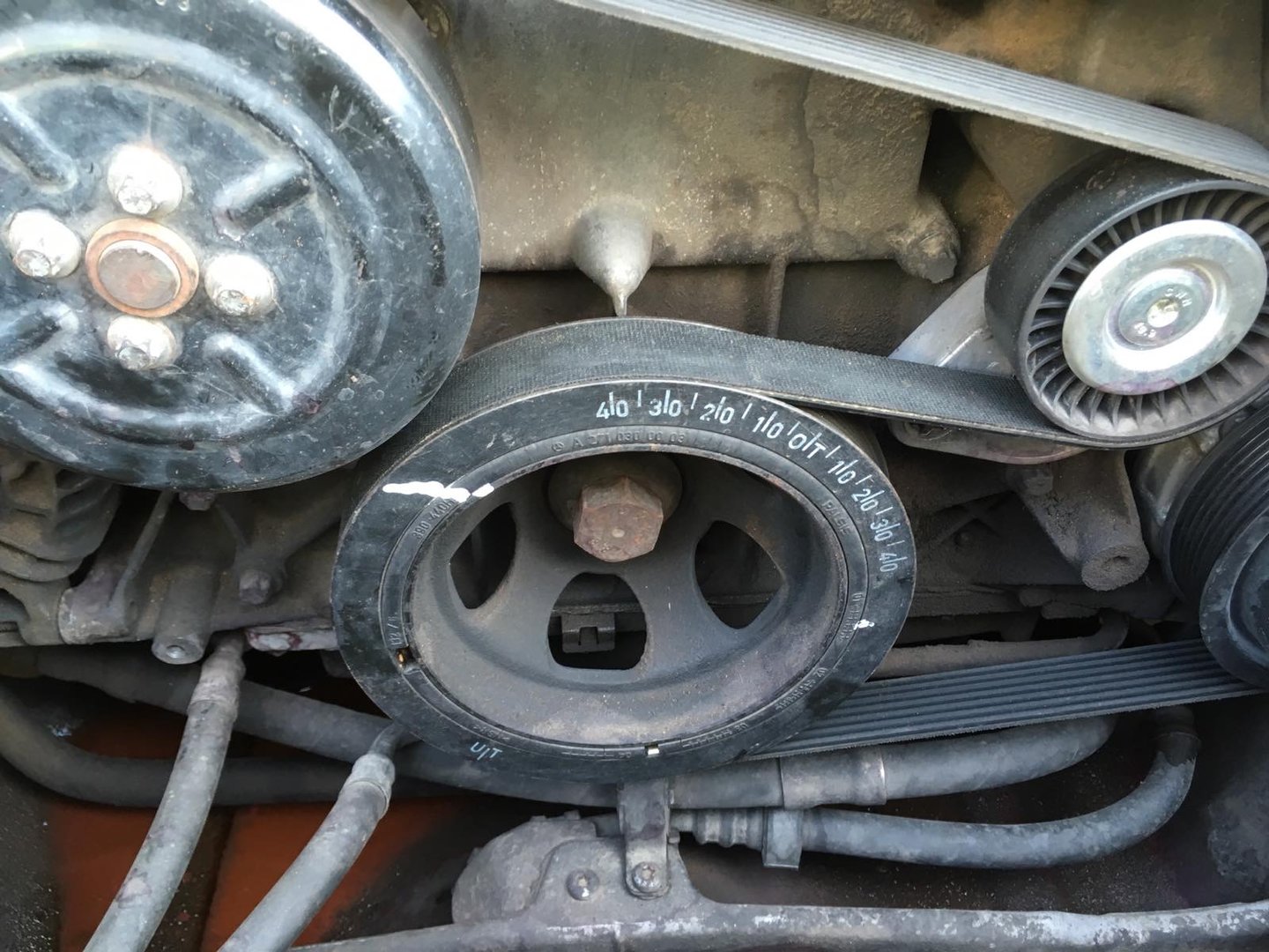

Giải pháp cuối cùng là thay máy phát. Nhưng trước tiên bác có thể kiểm tra puly cốt máy. Vì kiểm tra cũng đơn giản.
bác Dùng bút xoá đánh dấu 1 vạch từ vòng trong (sắt) ra đến vòng ngoài (như hình em đính kèm). Sau đó lên xe bật điều hoà, rồi chạy thử một vòng sau đó dừng xe kiểm tra. Nếu puly trượt thì 2 vạch đánh dấu trên 2 vòng của puly sẽ lệch nhau chứ không thẳng hàng như lúc đánh dấu ban đầu.
Nếu 2 vết bút vẫn trùng nhau thì bác có thể thay thử máy phát.
Em không nghĩ có vấn đề gì ở phần cơ khí của máy phát vì khi em tháo cảm biến AQ trên cọc âm ra thì AQ luôn được nạp ổn định UB=14, V=> máy phát bình thường. Cái em băn khoăn là ở HT điều khiển nạp, tại sao cứ di chuyển xe là nó không cho sạc bình đủ trên 13V mà liu riu ở 12,5-12,7V?
